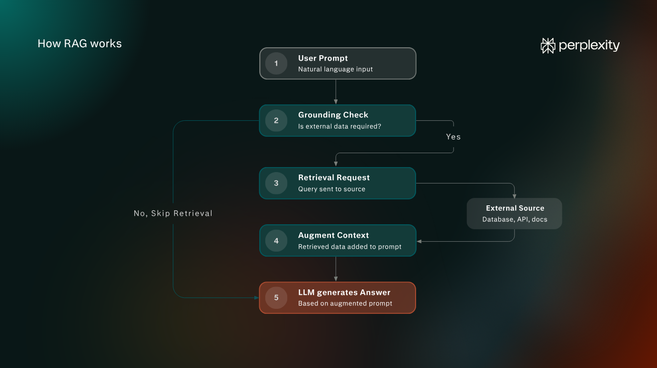

Diagram of how RAG works: a user prompt goes through a grounding check, a retrieval request to an external source, context augmentation, and LLM answer generation.

Aquest és l'aspecte d'un procés RAG bàsic:
  1. L'usuari introdueix una indicació en llenguatge natural.
  2. L'aplicació d'IA determina si cal fonamentació, de vegades amb la participació d'un LLM.
  3. S'envia una sol·licitud a una font d'informació externa, com ara una base de dades.
  4. La informació recuperada s'afegeix al context d'entrada del LLM.
  5. El LLM genera una resposta basada en la indicació augmentada.
Tot i que poden variar pel que fa a la implementació específica, aquests passos representen un flux de treball RAG típic. Les diferències entre els diversos tipus d'arquitectura solen centrar-se en com l'aplicació client gestiona les sol·licituds i en la naturalesa de la informació que es recupera.
