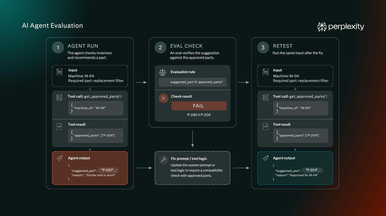

An AI agent evaluation detects an unapproved spare-part recommendation and verifies the corrected result after a fix.

Piensa en un agente de compras de IA en una planta de fabricación que revisa el inventario de repuestos y prepara solicitudes de reposición. Si una pieza aprobada no está disponible o la información del proveedor está desactualizada, ¿señalará el agente el problema o recomendará un sustituto no aprobado?
Y si cambias su prompt del sistema para solucionar ese problema, ¿cómo sabes que no has introducido otro?

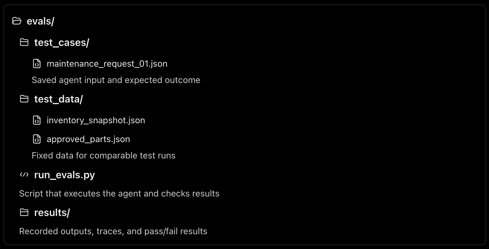

Paso 3. Ejecuta el agente en un entorno de pruebas reproducible
Un entorno de pruebas reproducible es una configuración controlada en la que puedes ejecutar un agente de IA con los mismos casos de prueba y en las mismas condiciones iniciales, y comparar los resultados. Esto incluye una carpeta de casos de prueba, un script de Python que ejecuta el agente o un conjunto de comprobaciones que evalúan los resultados.
Puedes empezar almacenando entradas representativas como archivos JSON y usando un script de Python para ejecutar el flujo de trabajo de tu agente y comprobar sus salidas con aserciones. Para el agente de inventario de nuestra planta de fabricación, un entorno de pruebas reproducible podría tener este aspecto:
Para configurar un entorno de pruebas reproducible, sigue estos pasos:
  1. Guarda entradas representativas. Almacena eventos reales o casos de prueba con la misma estructura que recibe tu aplicación en producción. En nuestro escenario, guardarías como archivo JSON una solicitud de mantenimiento que contenga el ID de la máquina, el repuesto necesario y la fecha de mantenimiento, junto con una instantánea de los datos de inventario y de piezas aprobadas.
  2. Ejecuta el flujo de trabajo. Pasa cada entrada por el agente, incluidos sus pasos de recuperación, las llamadas a herramientas y la generación de respuestas.
  3. Registra el resultado y la traza. Captura la salida final y las acciones intermedias relevantes (como las consultas de inventario) para ver no solo si el agente falló, sino dónde.
  4. Repite los casos en función de la gravedad y la frecuencia del fallo, y de la dificultad de solucionar el problema. Las aplicaciones de LLM son no deterministas (pueden producir resultados distintos a partir de entradas idénticas), por lo que una ejecución satisfactoria no garantiza que la siguiente también lo sea. Indica la proporción de pruebas superadas e inspecciona los fallos.
Para esto último, Khomutov aconseja medir pass@1 (la frecuencia con la que el agente acierta en un solo intento) y pass@k (la probabilidad de acertar al menos una vez en un número determinado de intentos). Si informas de pass@k, especifica el número de intentos, ya que dar con una respuesta correcta entre varias no significa que el agente sepa cuál elegir.
A medida que tu aplicación crezca, usa un framework de pruebas como pytest para organizar y ejecutar las pruebas, y plantéate almacenar en una base de datos los conjuntos de datos de prueba y los resultados de gran tamaño.

Supongamos que el análisis de errores revela que tu agente de inventario recomienda con frecuencia repuestos no aprobados. Modificas su prompt del sistema para exigir una comprobación de compatibilidad explícita. El caso que fallaba al principio ahora pasa la prueba. Pero ¿cómo sabes que el cambio no ha afectado a otras tareas?
Ahí es donde entran en juego las pruebas de regresión.
Las pruebas de regresión consisten en volver a ejecutar casos de prueba que antes se superaban tras cambiar el prompt, el modelo o el flujo de trabajo de un agente, para asegurarse de que el cambio no ha introducido nuevos fallos.
  1. Reproduce el fallo original con una entrada guardada del conjunto de pruebas.
  2. Haz un cambio específico en el prompt, el modelo o el flujo de trabajo.
  3. Vuelve a ejecutar la prueba fallida para comprobar si el problema se ha resuelto.
  4. Ejecuta el resto de las pruebas para comprobar que el cambio no ha afectado a comportamientos que antes funcionaban correctamente.
  5. Revisa los resultados e investiga cualquier fallo nuevo.
