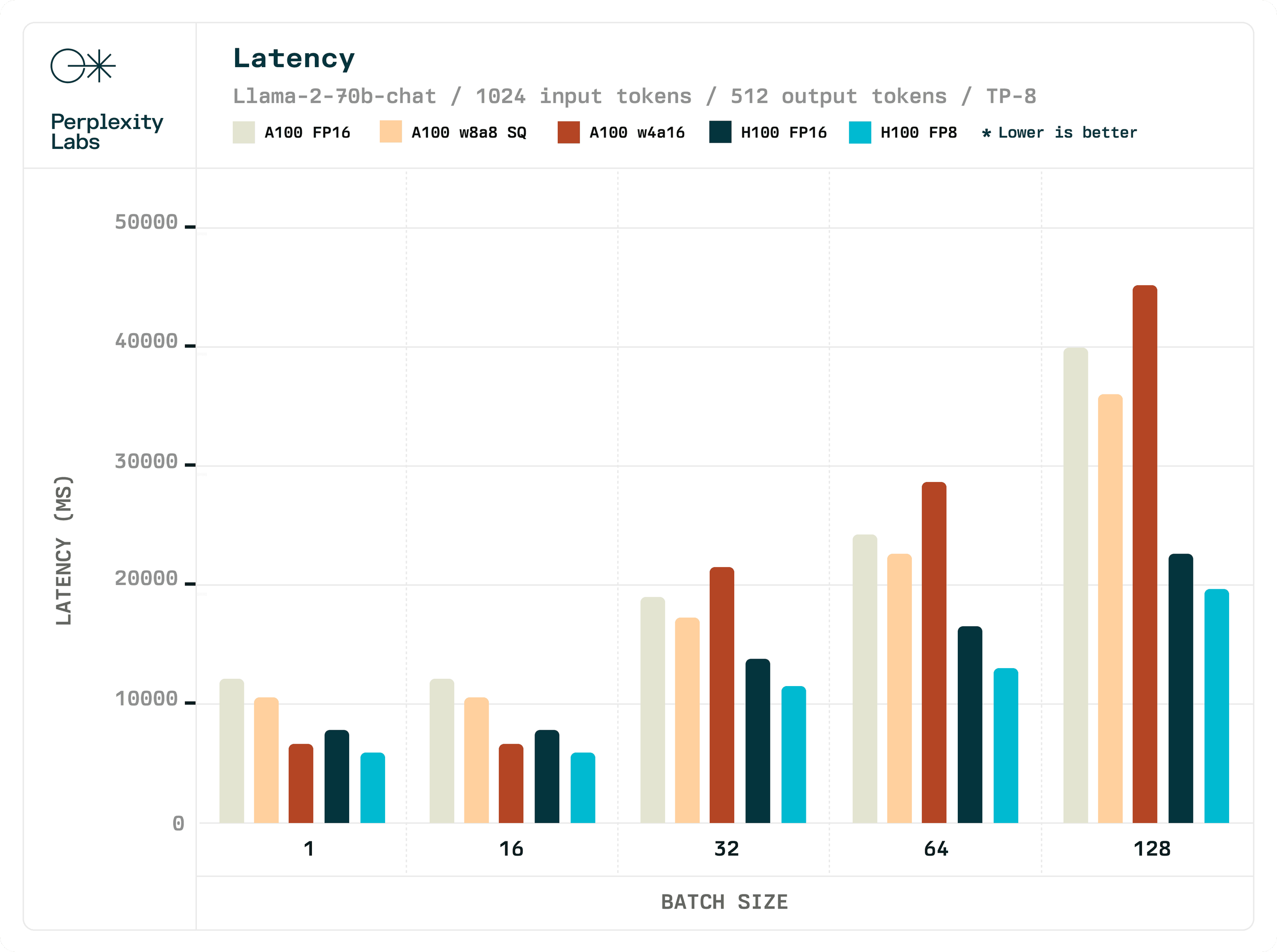

그림 1 - 5가지 서로 다른 구성에 걸친 다양한 배치 크기에서의 요청 지연 시간으로, 모두 텐서 병렬 처리 8을 사용하며, 이는 사용 가능한 8개의 GPU에서 최상의 지연 시간을 제공합니다. 각 구성 내에서 지연 시간은 일반적으로 배치 크기를 1에서 32로 늘릴 때 두 배가 되고, 32에서 128로 늘릴 때 다시 두 배가 됩니다. 충분히 큰 배치 크기에서 H100은 A100에 비해 지연 시간을 약 절반으로 줄입니다. A100은 fp8에 대한 기본 지원이 부족하기 때문에 혼합 정밀도를 사용합니다. SmoothQuant(SQ)를 사용한 w8a8은 fp8과 유사하도록 설계되었습니다.
양자화의 지연 시간 개선은 H100 fp16 → fp8과 A100 fp16 → SmoothQuant를 사용한 w8a8을 비교할 때 약 10% 정도입니다. 그러나 혼합 정밀도 w4a16은 fp16에 비해 낮은 배치 크기에서는 실제로 더 나은 성능을 보이지만, 더 높은 배치 크기에서는 더 나쁜 성능을 보입니다. 이는 최적화가 덜 된 계산 커널, int4와 fp16 간의 캐스팅 시간, 그리고 w4a16이 여전히 활성화에 16비트 부동 소수점을 사용하여 KV 캐시 크기에서 절감 효과가 없다는 사실 등 여러 요인 때문일 수 있습니다. w4a16 역시 더 낮은 정확도를 보였기 때문에, 당사는 A100에는 w8a8 SQ를, H100에는 fp8을 고수해야 한다는 결론을 내렸습니다.

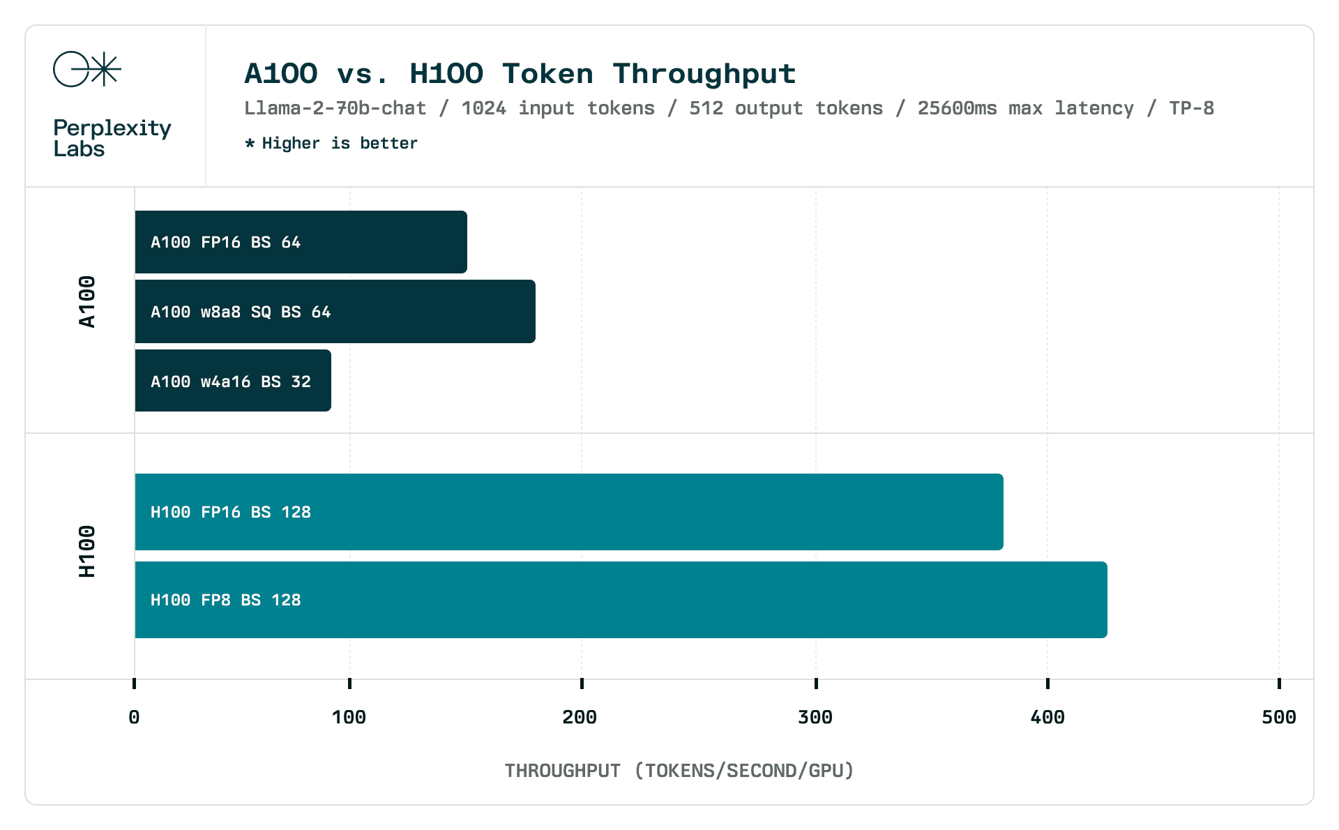

그림 2 - 서로 다른 아키텍처, 양자화 및 배치 크기를 가진 TP-8 구성 전반의 처리량. 각 아키텍처 및 양자화에 대해 배치 크기는 25600ms(512 토큰에 대해 초당 20토큰)의 지연 시간 요구 사항을 충족하는 가장 큰 크기로 선택되어 유사한 지연 시간을 가진 구성을 비교하도록 했습니다. 이 요구 사항 하에서 BS-128을 사용하는 H100은 동일한 양자화(fp16)를 사용하는 A100 BS-64에 비해 228%의 처리량에 도달하며, 배치 크기가 두 배임에도 불구하고 응답 지연 시간은 더 낮습니다. fp8을 사용한 양자화는 이 계수를 251%로 향상시킵니다.
처음 두 그림에서는 TP-8 구성만 제시합니다. H100은 둘 다 fp16 / BS-128 / TP-8을 사용할 때 A100 대비 54%의 지연 시간과 184% 의 처리량을 달성하며, H100에서 fp8을 사용하면 49%의 지연 시간과 202%의 처리량으로 향상됩니다. 이러한 성능 향상은 H100과 A100 사이의 계산 능력 및 메모리 대역폭 증가에 기인합니다. 주목할 점은 활용도가 낮을 수 있는 낮은 배치 크기에서는 이러한 차이가 덜 두드러진다는 것입니다.
당사는 플랫폼을 구축하면서 처리량을 극대화하는 동시에 사용자에게 특정 지연 시간 요구 사항을 충족하고자 합니다. 따라서 A100과 H100을 동일한 배치 크기에서 비교하기보다, 지연 시간 요구 사항을 충족하는 구성 하에서만 처리량을 비교하는 것이 더 합리적입니다. 당사는 512개의 출력 토큰 완료에 대해 25600ms 지연 시간으로 제한을 설정했으며, H100 / TP-8 / fp8 / BS-128이 A100 / TP-8 / fp16 / BS-64 대비 251%의 처리량을 제공한다는 것을 발견했습니다. 이는 더 낮은 지연 시간에서 두 배의 배치 크기를 처리할 수 있기 때문입니다. 양자화가 GPU 메모리 절감을 제공한다는 점을 고려할 때, 이제 텐서 병렬 처리가 어떻게 최적화의 다음 단계를 추가할 수 있는지 평가해야 합니다.

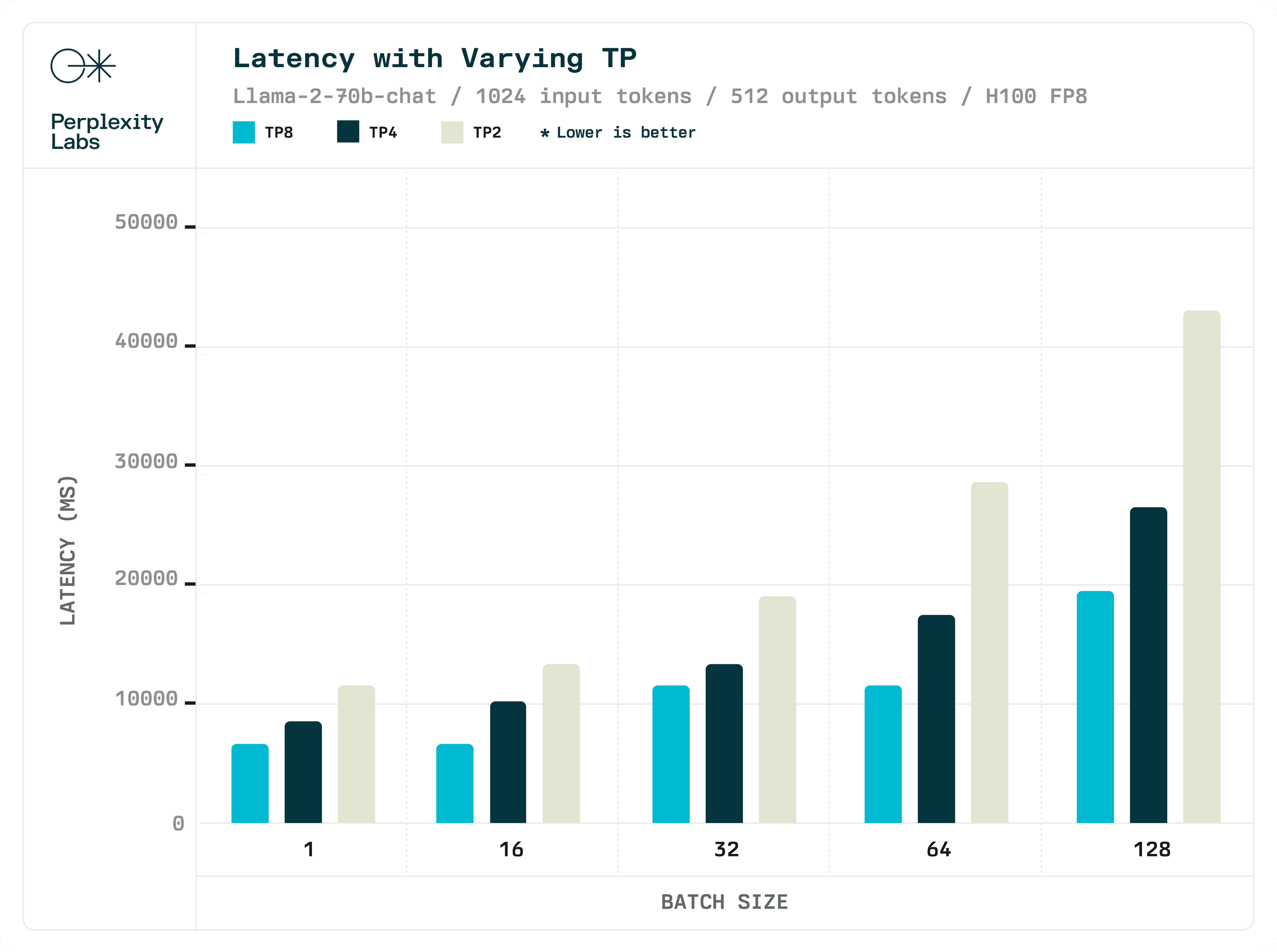

그림 3 - H100 fp8에 대한 다양한 배치 크기 및 텐서 병렬 처리에 걸친 지연 시간. 지연 시간은 일반적으로 배치 크기를 1에서 32로 늘릴 때 두 배가 되고, 32에서 128로 늘릴 때 다시 두 배가 됩니다. TP-2는 배치 크기가 같을 때 일반적으로 TP-8보다 약 두 배 더 느립니다. 텐서 병렬 처리를 두 배로 늘리는 동시에 배치 크기도 두 배로 늘리면, GPU당 처리되는 배치 수가 일정하게 유지되므로 지연 시간은 비교적 안정적으로 유지됩니다.
양자화와 아키텍처에 관해서는 명확한 승자가 있습니다. H100이 A100을 압도하며 저정밀도 양자화는 메모리 활용도, 지연 시간 및 처리량을 향상시킵니다. 그러나 배치 크기와 텐서 병렬 처리는 당사의 핵심 지표에서 트레이드오프를 보여줍니다. 더 큰 배치 크기는 지연 시간 증가와 메모리 소비를 대가로 처리량을 최적화합니다. 반면에 더 높은 텐서 병렬 처리는 전체 사용 가능한 메모리 풀을 증가시켜 지연 시간을 최적화하지만, 분산 행렬 곱셈의 동기화 비용과 더 많은 GPU 자원을 점유함으로써 처리량과 트레이드오프 관계를 가집니다.

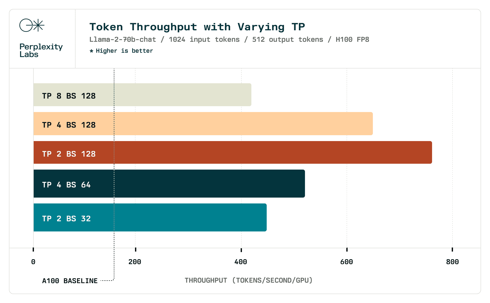

그림 4 - H100 fp8에 대한 다양한 배치 크기 및 텐서 병렬 처리에 걸친 처리량. 가장 높은 처리량은 A100/TP-8/fp16/BS-64의 기준 대비 460%인 TP-2 BS-128에서 나옵니다. 그러나 TP-2 BS-128은 그림 3에서 가장 느린 결과이기도 합니다.
당사 실험의 처리량 극대화 구성은 GPU당 초당 767개의 출력 토큰을 기록한 H100 / fp8 / TP-2 / BS-128입니다. 이는 A100 / fp16 / TP-8 / BS-64 대비 460% 향상된 수치입니다. 그러나 이는 지연 시간 두 배라는 대가를 치러야 하며, 512개의 출력 토큰에 대해 약 42000ms에 가까워져 프로덕션 구성으로는 부적합할 수 있습니다. TP-4 BS-128(26188ms 응답 시간에 626 tok/sec/gpu)과 TP-2 BS-32(18821ms 응답 시간에 435 tok/sec/gpu)의 결과가 핵심 지표에서 더 나은 트레이드오프를 나타낼 수 있습니다.
