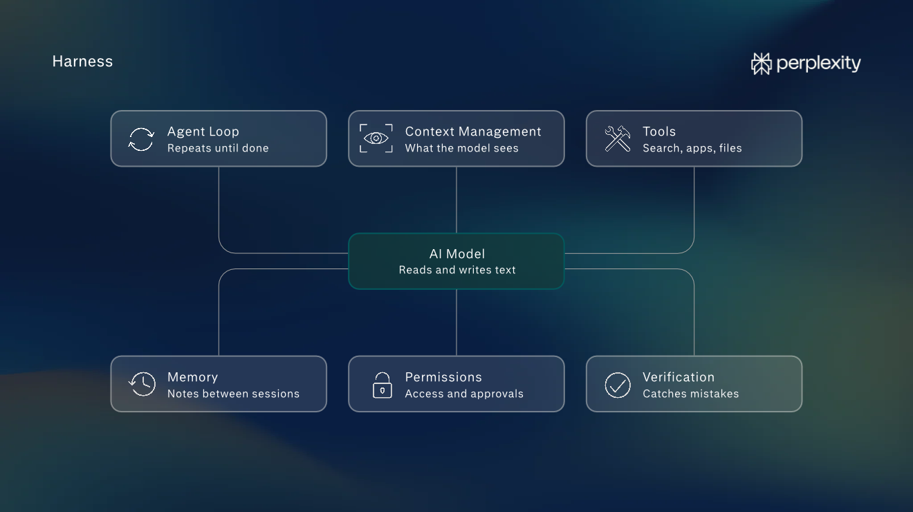

Diagram of an AI harness: an AI model that reads and writes text sits at the center, connected to six parts: agent loop, context management, tools, memory, permissions, and verification.

大多數 AI 代理程式 harness 都有六個主要部分:
1. AI 代理程式循環
AI 代理程式循環是 harness 內的程式碼,負責讓任務一步一步向前推進。
AI 模型會決定完成任務所需的下一個步驟,並寫出工具呼叫:一個簡短的請求,指明 harness 中的某個工具(例如網絡搜尋)以及該工具應執行的操作。
Harness 會識別這個請求,執行搜尋,並將結果加入模型可見的內容中。模型讀取結果後,再決定下一步要做甚麼。
2. 上下文管理
模型在訓練期間學習一般知識,但這些知識只截至訓練結束的日期,並不包括任何與手頭任務相關的具體資訊,例如公司的檔案、今天的新聞,或對話中較早前說過的內容。
要取得這些資訊,模型需依賴其上下文視窗:即 harness 在每次回應前提供給它的文字,例如它的指示、查詢、目前為止的對話及搜尋結果。
上下文視窗只能容納固定數量的文字。而且即使視窗尚未填滿,模型有時也會遺漏埋藏在冗長輸入中間的資訊。
因此,harness 負責上下文管理,只挑選每個步驟所需的資訊。例如,如果任務是比較五個競爭對手的定價,harness 可能只會納入每間公司的定價頁面,而非整個網站。在長時間的任務中,harness 亦可以用簡短摘要取代較早步驟的詳細紀錄,讓模型掌握自己已完成的工作,又不會讓這些歷史紀錄佔滿視窗。
3. 工具
工具是執行模型所要求操作的程式碼。每個工具負責處理一類操作,例如搜尋網絡、開啟並閱讀網頁、執行程式碼或編輯檔案。當模型寫出工具呼叫時,harness 會將其傳遞給合適的工具,並傳回結果。
許多 harness 亦包含連接器。連接器是一種工具,可透過用戶授予的存取權限,將 AI 代理程式連結到特定應用程式,例如電郵、日曆或共用磁碟。舉例來說,有了日曆連接器,AI 代理程式便可以在建議會議時間前,先查看對方是否有空。
4. 記憶
記憶是儲存起來、可以從一個工作階段延續到下一個工作階段的資訊。Harness 會在工作階段期間保存簡短筆記,例如用戶的偏好或專案的進度。在下一個工作階段開始時,harness 會將這些筆記加入上下文視窗,讓模型在讀取新查詢之前先讀取這些筆記。舉例來說,AI 代理程式就是這樣才能從上次停下的地方繼續處理每週報告,而不必從頭開始。
5. 權限
權限是規範 AI 代理程式可以存取和執行甚麼的規則。存取規則設定它可以開啟哪些檔案、應用程式或網站;批准規則則設定哪些操作必須等待用戶批准,例如發送訊息或進行購買。
開發 AI 代理程式的公司會在 harness 的程式碼中設定部分規則。之後,機構的管理員可以加入自己的規則,個別用戶亦可以選擇要連接哪些帳戶等設定。
6. 驗證
驗證是在 AI 代理程式的工作成果送達用戶之前進行檢查的程式碼。它使用兩類檢查:
  • 固定規則:即每次都以相同方式判定通過或不通過的特定測試,例如確認報告中的每個數字都出現在 AI 代理程式實際讀過的文件中。
  • 由另一個 AI 模型進行審查:它會閱讀工作成果並作出判斷,可以發現難以轉化為規則的問題,例如摘要遺漏了重點。
沒有任何單一檢查能發現所有問題,因此 harness 通常會結合兩類檢查。當檢查發現問題時,harness 會將問題描述加入模型的上下文視窗,並將任務送回 AI 代理程式循環。模型會修正問題並再次嘗試,因此許多錯誤在用戶看到結果之前就已獲得修正。
